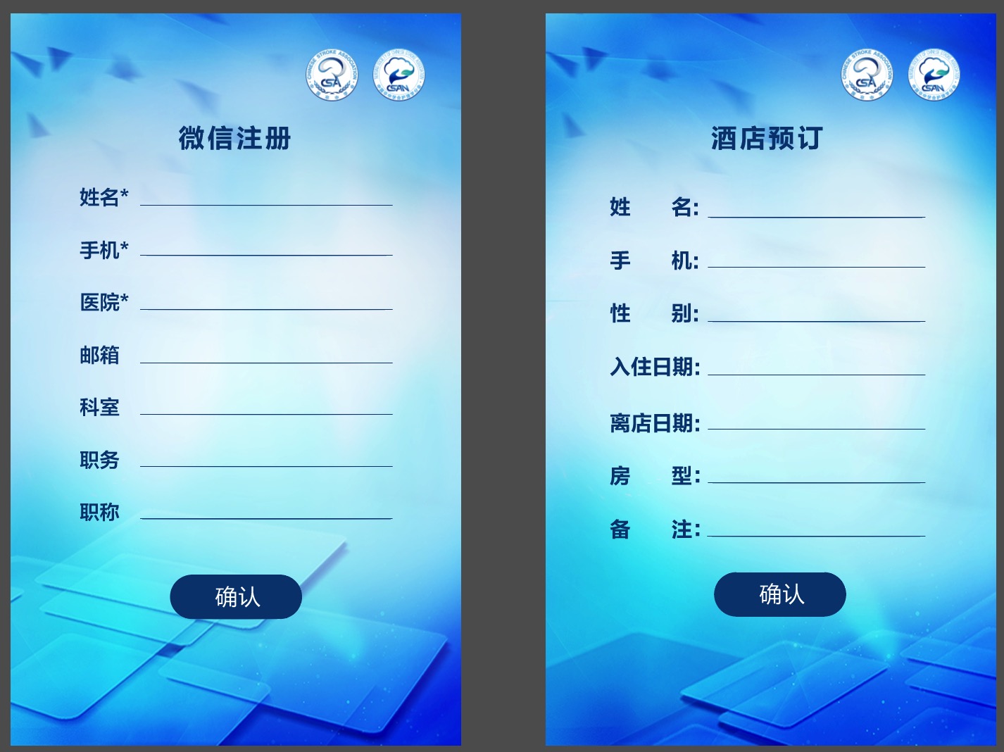

有没有办法把这些空设置为必填项
答:分别点中输入框,舞台右边有设置的

麻烦问一下我有两个页面要提交数据 现在出来的数据一个人的信息分了两行 有什么办法解决一下吗
答:前一个页面不加提交表单功能,只加跳转到下一页的功能就好。

有没有办法把这些空设置为必填项
答:分别点中输入框,舞台右边有设置的
