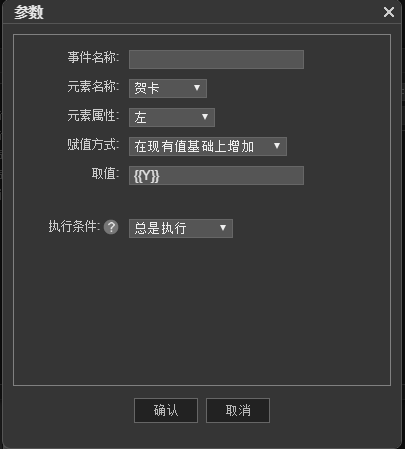

11、Mugeda可以像flash那样做引导线动画吗?(图1)
答:引导线动画是可以做的,就是Mugeda里所默认的路径动画。首先你先给物体做一个关键帧动画,让物体移动,然后选中物体点击鼠标右键,路径-自定义路径,就可以用节点工具,调整物体运动的轨迹了,相当方便。

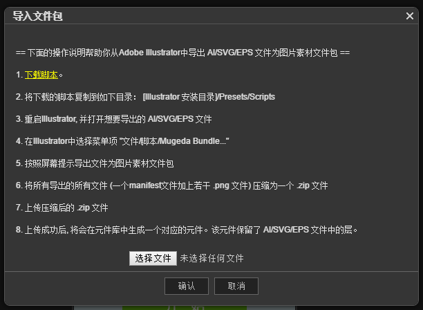

17、AI无法导入,已按照木疙瘩提示下载脚本安装脚本,导入后仍无法在元件库里看到所说的素材,补充AI版本为CC 2016 MAC版本。前面的步骤都是根据木疙瘩提示导出素材然后上传压缩包,压缩包也可正常上传,就是上传后无任何反应,在素材库与元件库里均找不到上传的资料。
答:两种方法:1)建议你把Ai文件导成psd文件,上传psd文件简单些。
2)如果一定要导入ai文件,就得需要安装脚本,之后才可以带入AI文件,具体操作如图2

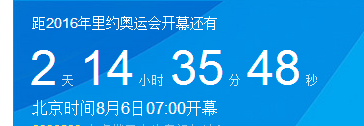

21、如何做出这种距离奥运会开幕还有X天x时X分? 是做出来后每一次进入页面都是按照最新当前北京时间继续倒计时的吗?(图4)
答:用文本工具的-预置文本功能- 当前时间功能,分别获取当前日期、小时、分钟 、秒等,用目标的时间的不同值减去当前时间值就可以了。
