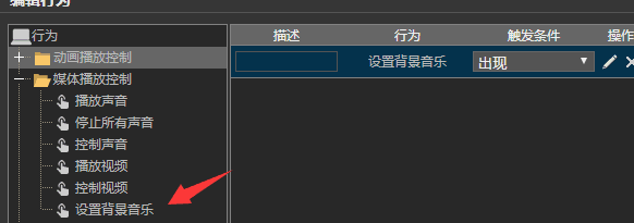

控制声音里面怎么不能选择音频名称呢?只有选择元素这一个选项 ,
新版的在哪里能去掉右上角这个自动播放声音的按钮呢?
答:音频需要先命名,才会在音频名称里出现,这个按钮是背景音乐的按钮,你可以不加背景音乐,或者用行为去把这个按钮隐藏
