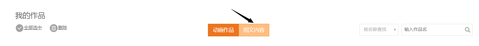

2.
这个图文内容是什么,能创建吗
答:可以创建,是编辑图文类H5的界面

2.
这个图文内容是什么,能创建吗
答:可以创建,是编辑图文类H5的界面
