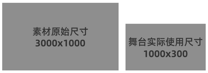

想要发布和访问尽可能快,请避免使用尺寸过大的素材,下边是一个图片尺寸太大的样例,图片尺寸宽度或高度超过了3000像素

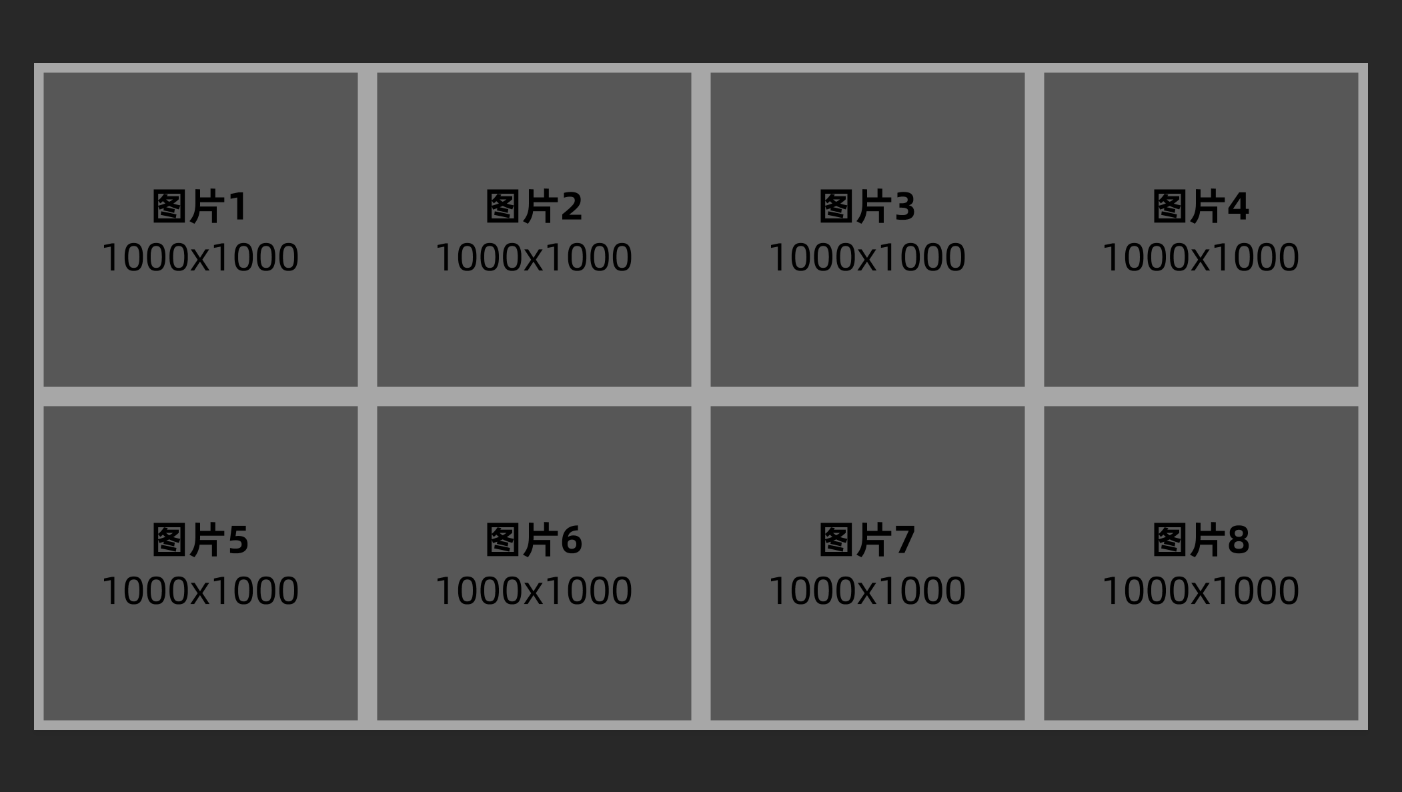

对于某些作品,需要展示超大场景的,可以考虑将过大的素材分块化处理,处理成多张小图,再上传到木疙瘩,在木疙瘩的舞台上再将多张小图组合一下,视觉上是一张大图:例如我需要展示一个4000x2000的场景,可以使用ps等工具,将图片切成8张1000x1000的图片,最后组合成一张大图,如下图所示
分块化处理示例源文件:https://cn.mugeda.com/animation/edit/f7d10ca3

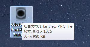

图片在ps中制作时的“图片原始尺寸”远大于了图片在舞台上的“图片使用尺寸”。一般 图片原始尺寸 : 图片使用尺寸 比例大于3,图片就算是比较大的,需要在ps中修改图片的原始尺寸再上传到木疙瘩,使用新图片替换一下之前的图片了。这种大图片如果不处理,很可能会遇到图片模糊等问题。
电脑中看到图片的原始尺寸为873*1026
图片放到舞台上使用的尺寸为62.5*73.5
这就属于比较明显的 图片原始尺寸 : 图片使用尺寸 比例大于3 的图片了,需要对原始图片修改尺寸,再上传,替换一下舞台上的图片。
