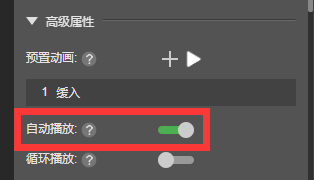

2.为什么有的预置动画不会播放呢?
答:可以检查一下有预置动画的元素属性内预置动画自动播放是不是关闭了

2.为什么有的预置动画不会播放呢?
