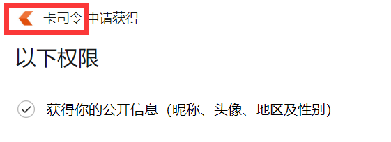

1.打开作品后提示卡司令获取可以更换吗?
答:需要购买自定义公众号才能更改,可以更改为自己的公众号,https://www.mugeda.com/board/tailorinfo.php

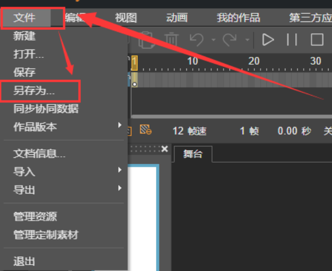

2.如何复制作品?
答:打开作品后另存一份

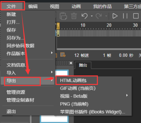

3.素材库中的素材可以导出吗?
答:如果是自己上传的素材,可以先将要导出的素材添加到舞台内,然后导出HTML动画包,可以将添加到舞台上的素材打包导出
