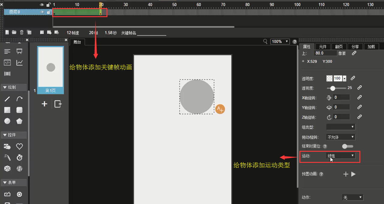

13、运动:
属性面板中的运动类型,只有给物体添加了“关键帧动画”或“曲线变形动画”才会出现,而且鼠标要选中时间上的关键帧。

13、运动:
