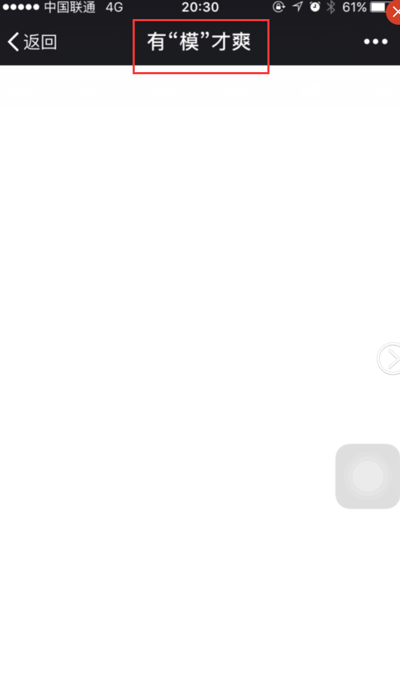

那个 转发的时候,标题怎么设置?
那个 转发的时候,标题怎么设置?
那个 转发的时候,标题怎么设置?
