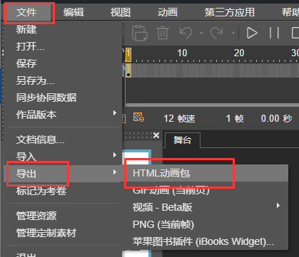

2.老师,问一下,如何把制作好的作品转化为MP4
答:可以在屏幕左上角选择,文件》导出》视频
导出视频和GIF动画的相关规则
http://bbs.mugeda.com/?/question/3309

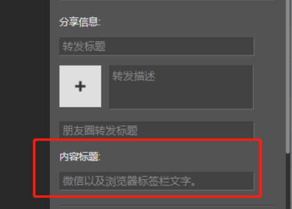

2.浏览器标题从哪改?
答:在舞台属 查看全部
1.请问为什么在木疙瘩里设置的是竖屏,用链接预览的时候变成横屏了?
答:显示一般跟适配方式有关系,可以改成高度适配,垂直居中试试
2.浏览器标题从哪改?
答:在舞台属性内,可以设置作品的相关属性

4.自己上传素材库重的音频怎么下载到电脑中来
答:在作品内选择导出HTML动画包,会将作品内使用的素材下载到您的电脑
